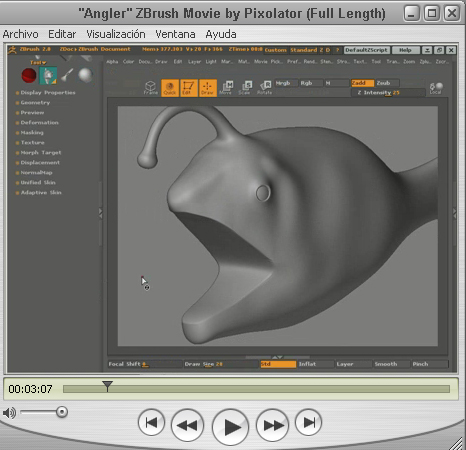

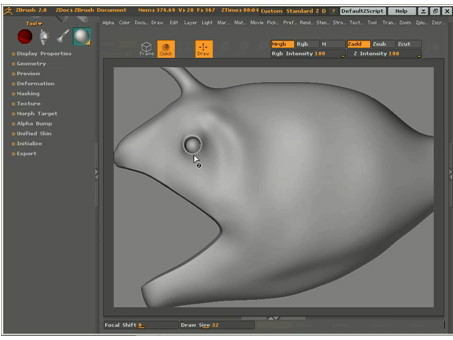

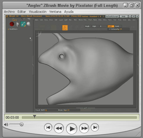

a lo mejor no se me entendio muxo lo q keria expresar…
weno de todas formas sigo teniendo ese problema (no consigo acerlo)

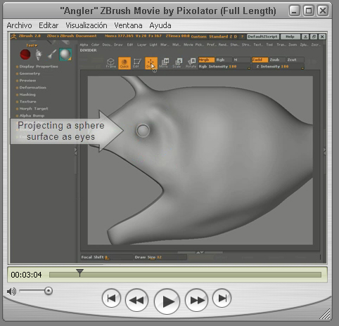

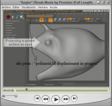

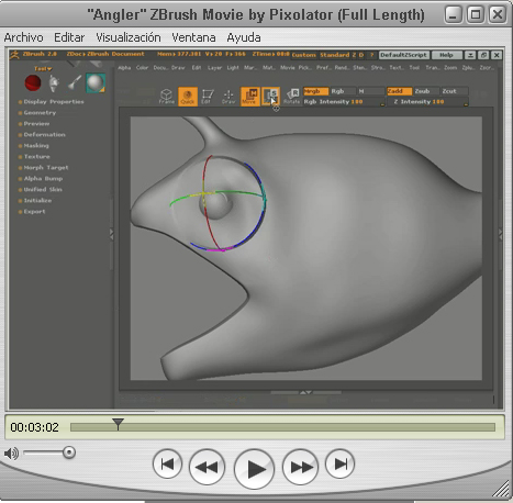

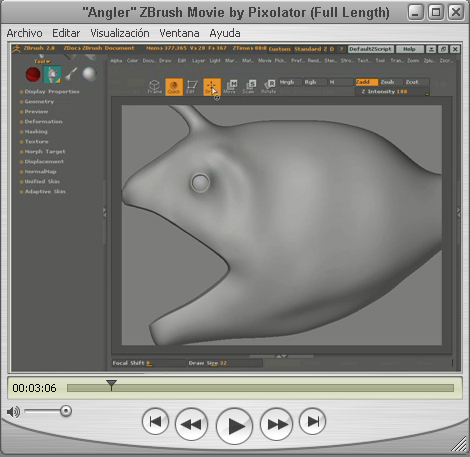

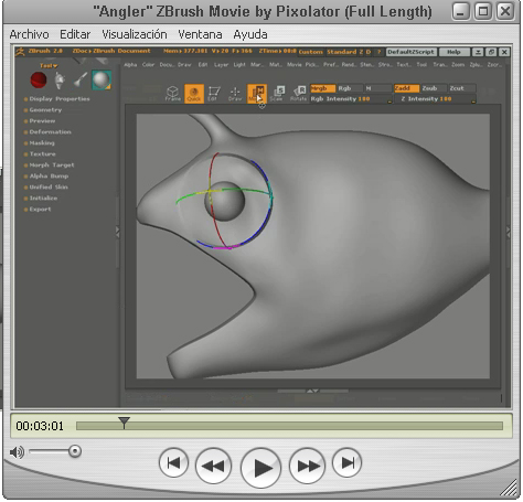

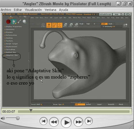

aki os envio unas capturas de pantalla del video del pez dond se ve claramente (o eso creo yo) q el ojo lo crea a partir de una esfera aparte logo lo mueve lo escala y lo proyecta en el pez y x ultimo crea 1 solo objeto con con los 2 , ademas sigue siendo 1 modelo “zspheres”…
creo q aprender a acer eso me ayudaria a comprender mejor el funcionamiento del zbrush… x eso si le podeis dedicar otro ratito para mi seria de muxa ayuda.:wink: gracias 01.jpg
weno spero q alguien me pueda ayudar, stoy to perdio. salu2
