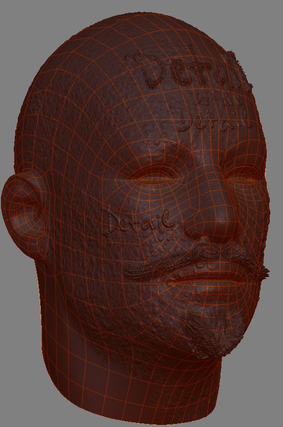

[attach=63917]Retopo_detail-Topostatus_big.jpg[/attach]
