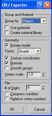

Creamos la malla en 3DSMax y la exportamos como .OBJ usando esta configuración:

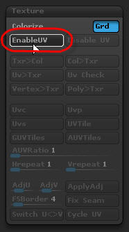

Activamos las coordenadas de mapeado pulsando “EnableUV” en el submenú “Tool/Texture”

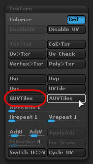

Aplicamos “GUVTiles” o “AUVTiles” (Yo prefiero el primero, porque el mosaico que genera es mas bonito de ver)
[attach=76803]6.jpg[/attach]

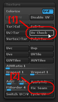

Pulsamos “Uv Check” [1] y subimos al nivel mas alto de detalle para comprobar que las coordenadas no tienen costuras o espacios en blanco,
en cuyo caso las reparamos pulsando “Fix Seams” [2].
[attach=76804]7.jpg[/attach]
(“UV Check” crea y aplica al modelo una textura gris temporal que podemos deseleccionar una vez hecha la comprobación.)

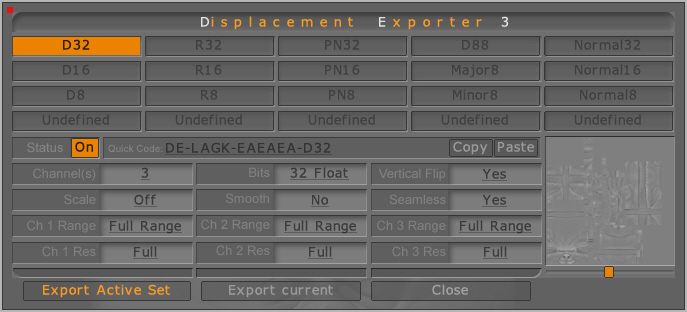

Lo configuramos como se ve en la imagen. Manualmente o introduciendo DE-LAGK-EAEAEA-D32 como Quickcode y exportamos pulsando “Export Active Set”

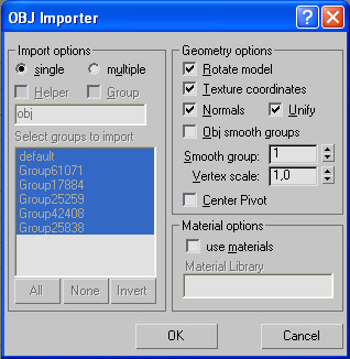

7.- IMPORTAR EL MODELO A 3DSMAX:
Ya dentro de 3DSMax importamos el modelo usando “File/Import”.
El menú que aparece debería estar configurado como se muestra en la imagen.

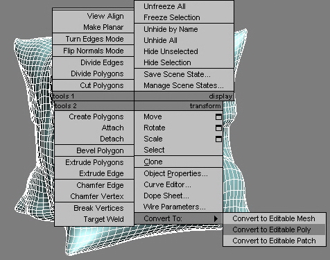

Convertimos el modelo de “Editable Mesh” a “Editable Poly”
[attach=76813]16.jpg[/attach]

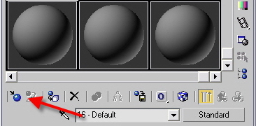

Abrimos el editor de materiales y pulsamos el botón “Get material”

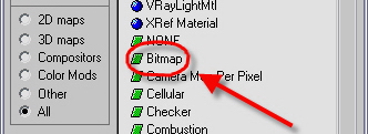

[attach=76815]18.jpg[/attach]
Seleccionamos “Bitmap” y abrimos el mapa de desplazamiento que hemos generado y guardado desde ZBrush.
[attach=76816]19.jpg[/attach]

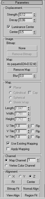

Aplicamos el modificador “Displace” por encima de “Turbosmooth”
[attach=76817]20.jpg[/attach]
Arrastramos al botón “Map” el mapa de desplazamiento desde el editor de materiales. Configuramos las opciones del modificador “Displace” como se muestra en la imagen y renderizamos.
[attach=76818]21.jpg[/attach]

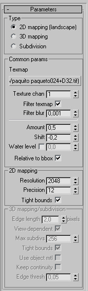

[attach=76819]22.jpg[/attach]
Arrastramos al botón “Texmap” el mapa de desplazamiento desde el editor de materiales. Configuramos las opciones del modificador “VRayDisplacementMod” como se muestra en la imagen y renderizamos.

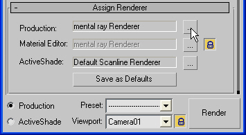

MENTAL RAY
En el menú “Render/Common/Assign Renderer/” seleccionamos Mental ray como motor de render.
[attach=76821]24.jpg[/attach]

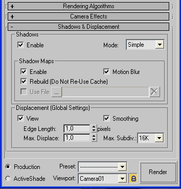

Configuramos el menú “Render/Renderer/Shadows & Displacement/” como se muestra en la imagen.
[attach=76822]25.jpg[/attach]

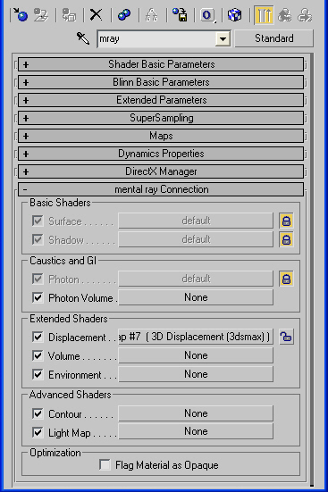

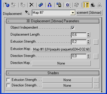

Creamos un material Standard a nuestro gusto en el editor de materiales. Desplegamos la sección “mental ray Connection/Extended shaders/” de dicho material y arrastramos el mapa de desplazamiento al botón “Displacement”
[attach=76823]26.jpg[/attach]
En este menú, pulsamos el botón “Displacement” y configuramos este menú como se muestra en la imagen.
[attach=76824]27.jpg[/attach]

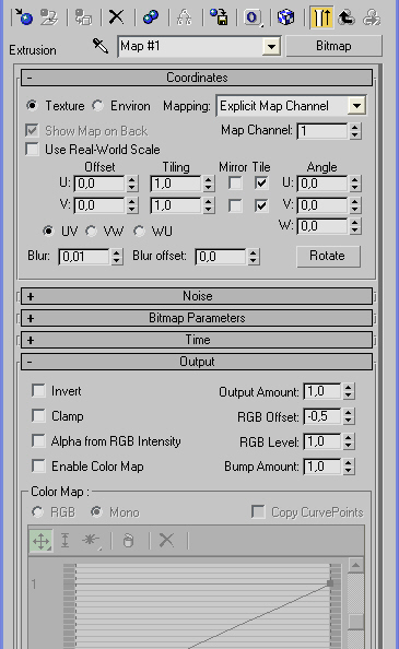

En este menú, pulsamos el botón “Extrusion Map” y configuramos los parámetros “Coordinates/Blur” y “Output/RGB Offset” como se muestra en la imagen.
[attach=76825]28.jpg[/attach]
